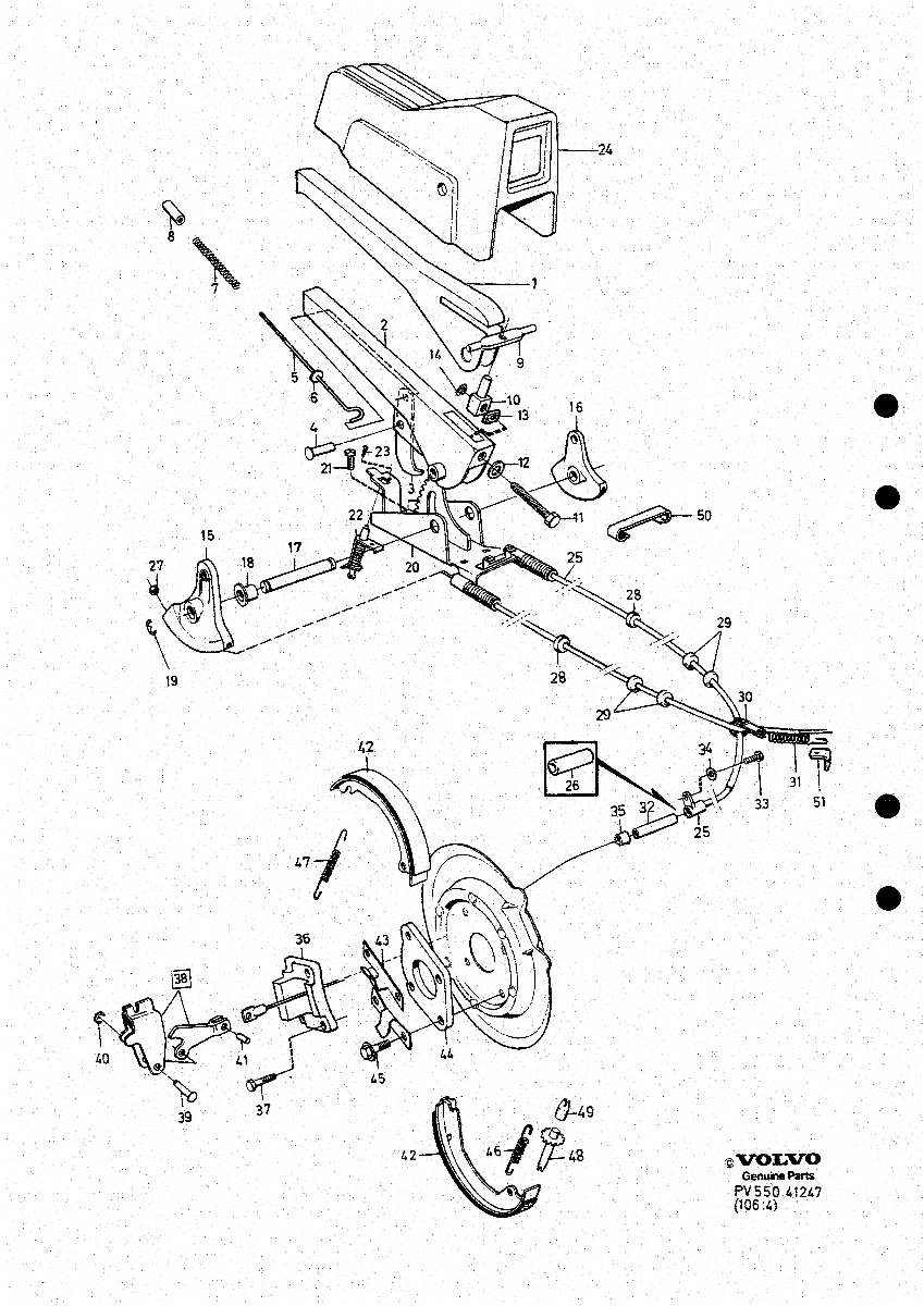

Så här ser handbromsen på ALLA 240/260 ut. Om de inte är ombyggda...
Justerskruven är nummer 11. Den kommer man åt genom att ta ut askfatet.
Världens smidigaste. Om man inte krånglar till det...
