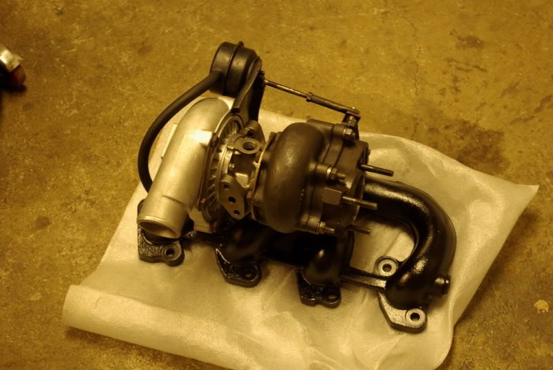

Nyrenoverad turbo.

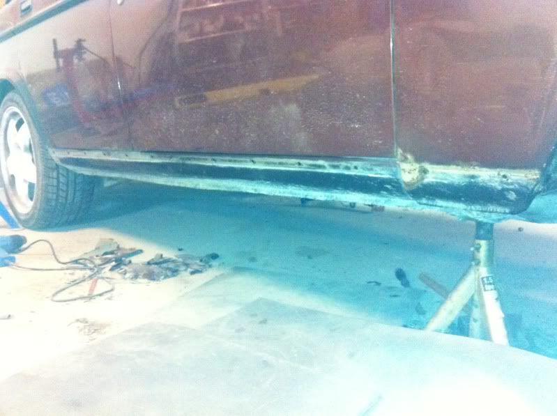

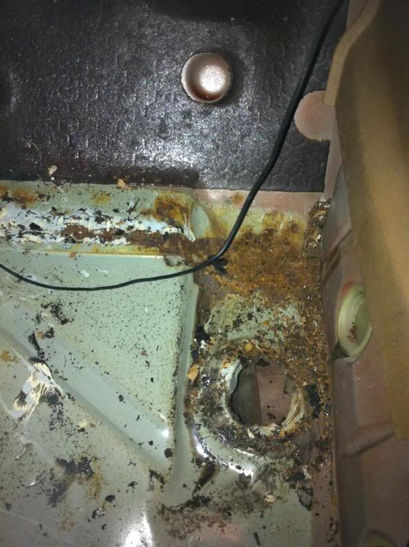

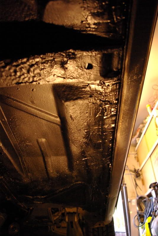

det är rostlagning på bilen som gäller, så ja började med förarsidan som är värst med rost.
det var lite mer än vad jag trodde det skulle vara.

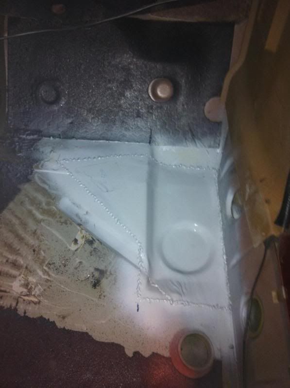

det går sakta mer det rör lite på sig i alla fall.
nu är de bara skärmkanterna bak kvar, pasagerar sidan och pottorna kvar

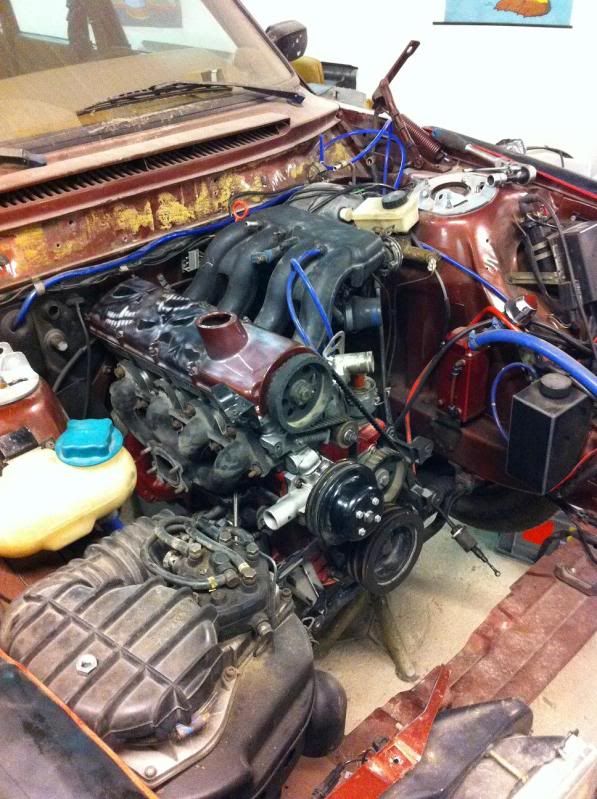

slipar ventilerna då de läckte bra mycke.

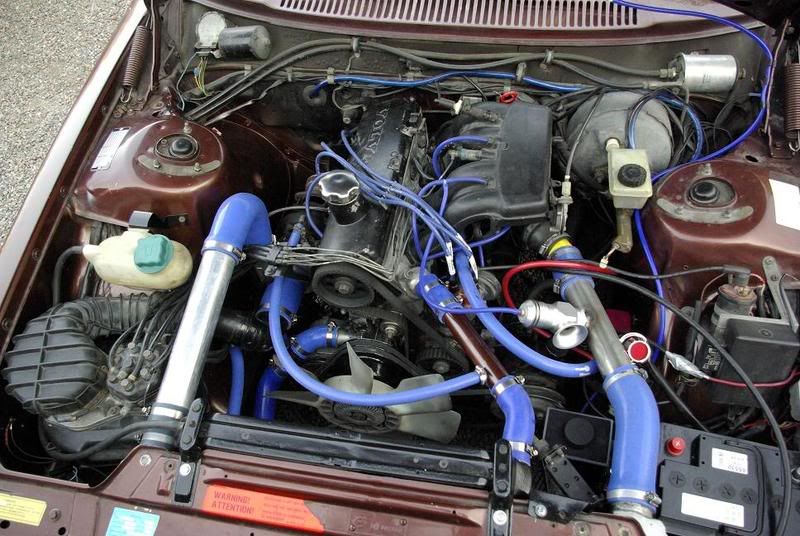

å så en bild på nu när motorn äntligen är i bilen igen.
(sshhh tog bara 2år :-$ )
ska vara klar innan middsommar men kommer nog vara färdig tills dom första sommarträffarna börjar.
mer kommer allt efter som det kommer delar på bilen.

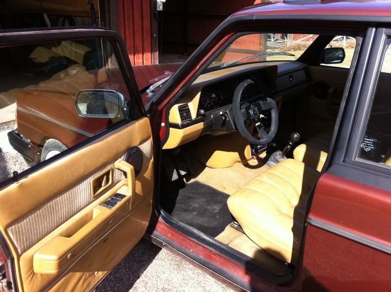

bytt ratt till en mocka ratt och nya mattor... sparco självklart

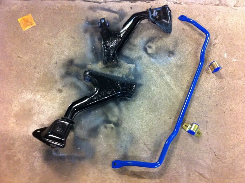

nya polybussningar i hela framvagnen + nytt 25mm k-hämarstag och stab-stag.(ej me på bild)

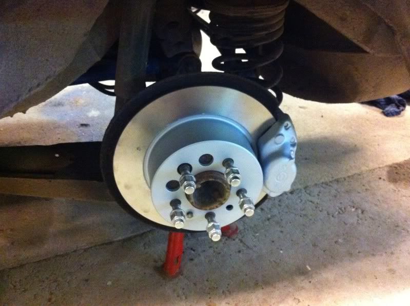

och helt nya bromsar bak... målade så klart i silver.

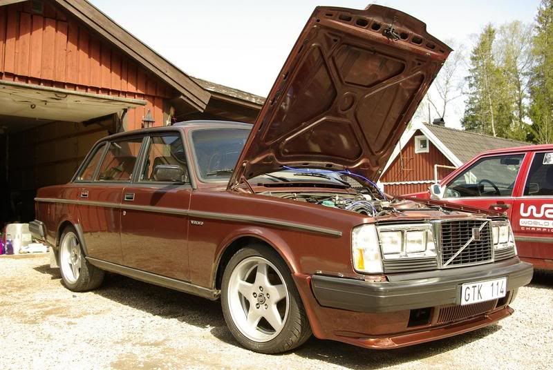

Så här såg den ut i våras/ början på sommaren.

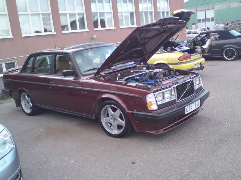

SC stylings utställning i somras.

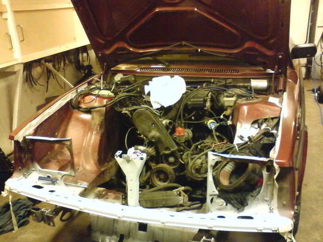

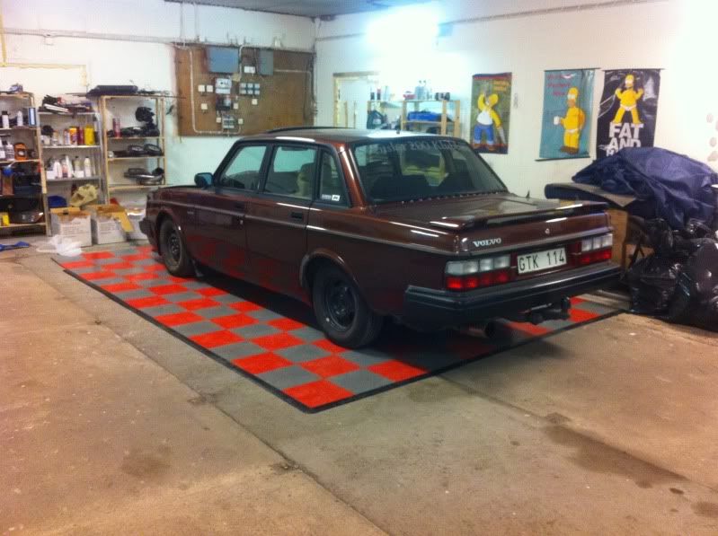

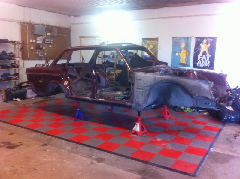

har hänt lite nu i alla fall,
har lagt plast golv under den så det blir skönare å krypa under.
å så har jag börjat riva fronten på bilen.
kommer nog bara hålla på med den under helgerna men ska försöka å vara i garaget varje helg i alla fall.
mer kommer nästa helg.
Mvh Fredrik.

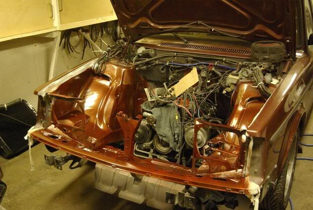

Mvh Fredrik.

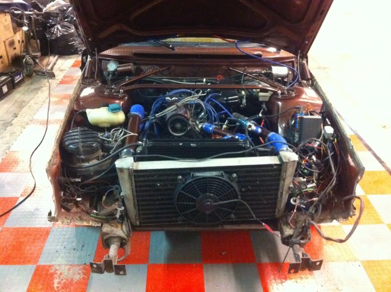

gjorde ett ryck i dag å fick rätt mycke gjort.
nästa vända blir det å riva instrumentbräda och kabelhärva samt börja riva runt motorn.
mvh fredrik.

Vad fick du ge för golvet? Vart köpte du det?
Mycket trevlig bil förövrigt, vad har den för historia?
- Inlägg: 45
- Blev medlem: 21 november 2011, 15:47
- Ort: uppsala
Re: Madness82´s 244 turbo usa-edition -84
mackan skrev:Vad fick du ge för golvet? Vart köpte du det?
Plastgolvet köpte jag på verktygsboden.se och ja köpte 4st lådor med 40plator i varje låda + den svarta kantlisten oxå.
ja köpte det för ca 3700 med frakt.
ja vet inte så mycke om bilen om ja ska vara ärlig, det är säkert nån annan som vet mer om historian om denna bil än mig i alla fall.
han ja köpte den av var brandman aspirant å hade den som vinterbil i alla fall.
mvh fredrik

men lite vart det i alla fall.
nästa vecka blir det å riva motor i v-låda.

har inte hänt mycket här på ett tag då viktigare saker har kommit ivägen hela tiden, men har små plockat lite då och då på den.
så nu ser den ut så här

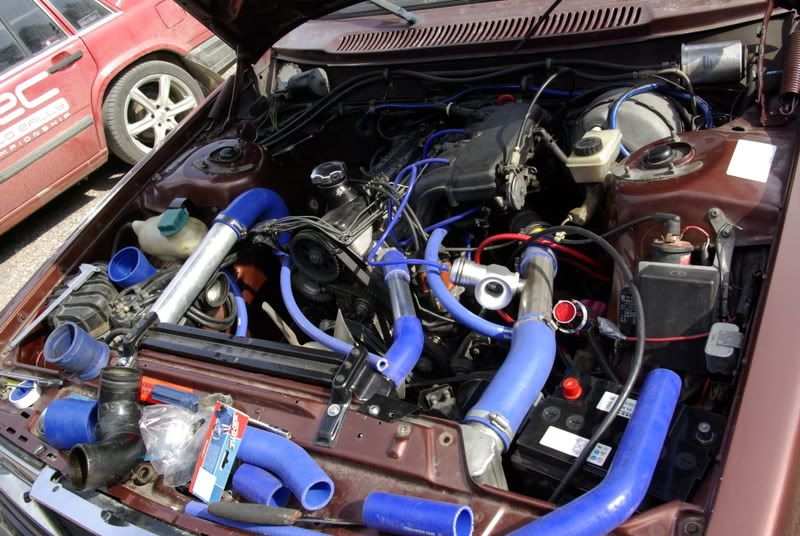

Fint jobb du gör med 240in!!!
Ambulansstagen mellan fjädertorn och torpeden, är dom köpta från SAM?
